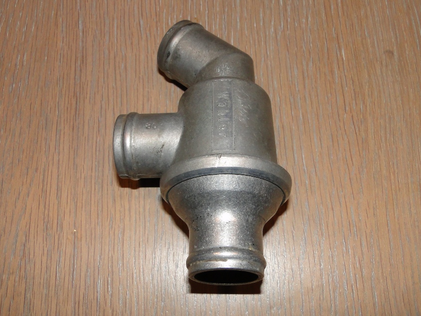

Jag har köpt en annan termostat med hus men inte monterat den ännu, det blev en sådan här:
Det är en BMW-termostat av 70-talsmodell, passar bl a 2002 och en hel del andra modeller. Anledningen att jag valde den istället för Rover-termostaten var främst anslutningarna. På det här huset är alla avsedda för 32 mm-slang. Det behövs alltså en övergång för värmeslangen till 16 mm, men det ska nog inte vara några problem. En annan liten nackdel är att den är något kallare än original, öppnar vid 80 grader, men eftersom den kommer att sitta lite utanför motorn kanske det inte gör så mycket.
Både den här termostaten och den för Rovern är ju egentligen avsedda för en bypass-slang förbi kylaren tillbaks till motorn. På Miatan har vi ju bara motsvarande flöde till värmepaketet, och det vill man ju ha kvar även när termostaten är fullt öppen. Så det krävs alltså en liten anpassning. På Rovern kan man öppna huset och helt enkelt ta bort plattan nertill som ska stänga flödet, eller åtminstone klippa bort en del av den. BMW-huset är ju stängt, men man kan ändå komma åt plattan och "förstöra" den lite så att den läcker igenom ett flöde till värmepaketet. Tror inte det ska vara något problem. Sedan blir det att snickra ihop ett slangpaket som passar, men do88 t ex har ju en hel del slangbitar att välja på.
Det man får tänka på vid monteringen är att huvudflödet vid fullt öppen termostat bör gå från sidoanslutningen och upp genom termostaten, så att inte bypass-ventilen stör flödet för mycket.
