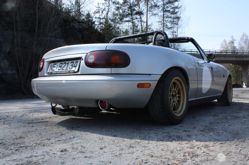

Får det alltså t.ex. se ut så här vid race/besiktning på bilprovningen?

Tack! Då borde väl en lösning som på bilden fungera om den bara är 10 cm över marken. Får väl köpa hem lite olika krökar från Biltema och prova mig fram. Ingen som har en bild på godkänd och fungerande lösning?

Så här byggde vi med 2,5" rör och dämpare ifrån biltema på min racebil (orginal brevid). Utsläpp (typ) i mitten bak:
