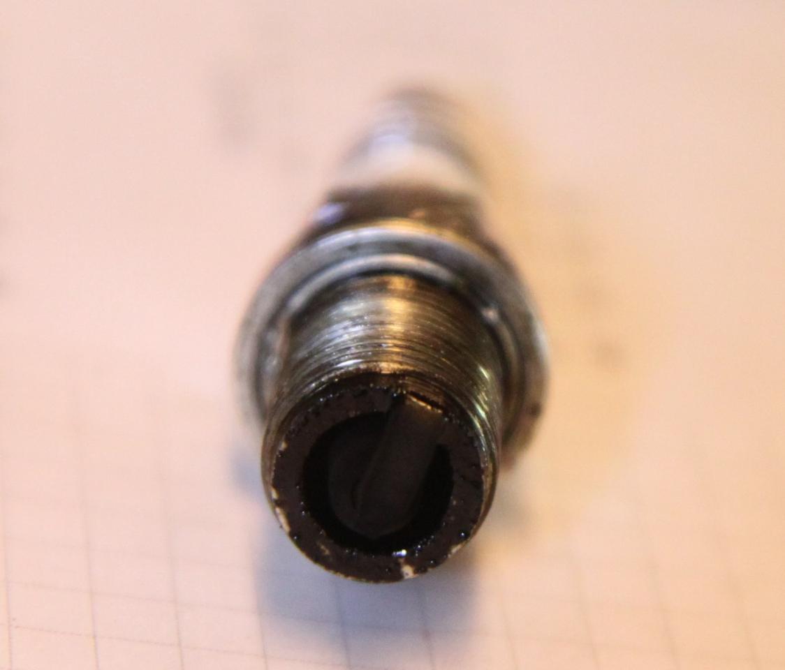

Så, dumt nog så verkar den ha ett oljeproblem. Så här ser de nya tändstiften ut efter 2 mils körning:

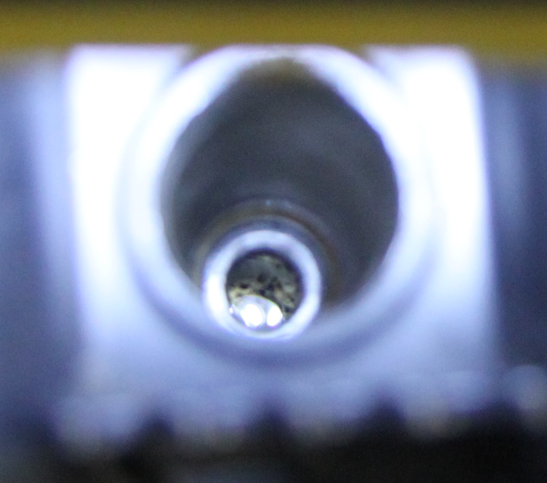

... och toppen på kolven blänker av olja:

1. Precis så mycket rykte min NB motor, kolvarna blänkte också av olja. Skulle tippa på att det är oljeringarna. Enligt trådar på Miataturbo verkar det som att NB-motorerna gillar att äta oljeringar. Men det skulle ju kunna vara ventiltätningarna som är kassa. Men då borde rykandet avta efter ett tag?

Rök vid varv och belastning brukar vara kolvringar som är slut.
Blårök vid start och motorbroms/gas-släpp brukar vara ventiltätningar.
