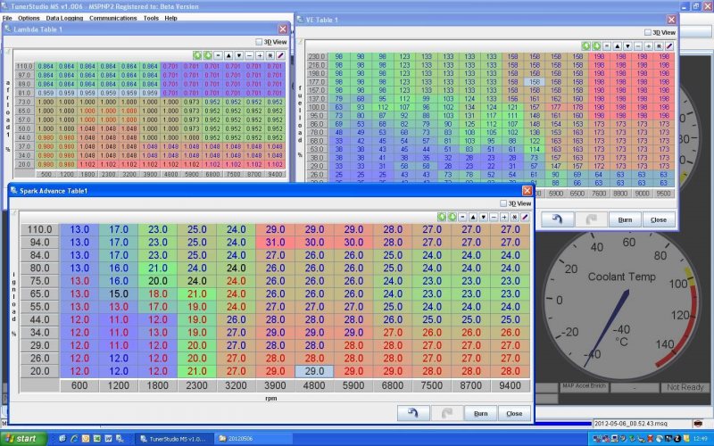

För de som är nyfikna kan det ser ut så här i en standalone sprut där man har tabeler (mapp) för tändning, bränsle och AFR (Air/Fuel ratio)
Re: Mappning, vad ger det?
Man kan väl säga att den tändningstabellen var en riktigt fegistabell... (om det inte är överladdat, vilket det inte är).
Det är tändningen som är nyckeln, och det är därför som det behövs ett besök på rullar.
8-10 grader över det du har i den tabellen är inte sällsynt i startfältet, men ta reda på vad din motor gillar i bänk, det kan bli lite dyrt annars.

Den är feg, det va den jag höll på mappa själv innan jag fick hjälp. Men det va den enda bilden jag kom åt som exempel.Niklas Falk wrote:Man kan väl säga att den tändningstabellen var en riktigt fegistabell... (om det inte är överladdat, vilket det inte är).
Hitta en lite mer aktuell.

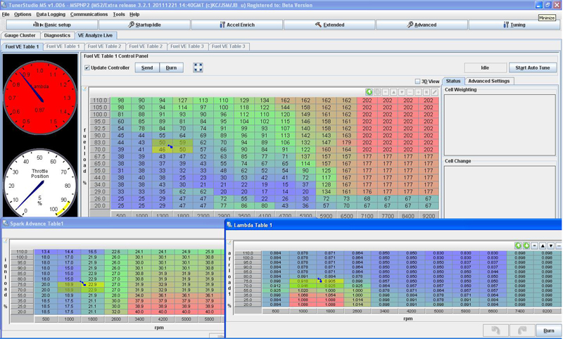

Du kan ju i vilket fall som helst inte se det mer än som en utgångspunkt att mappa vidare från om de inte lagt mappen väldigt försiktigt.
