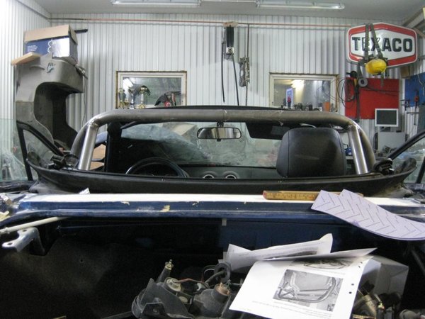

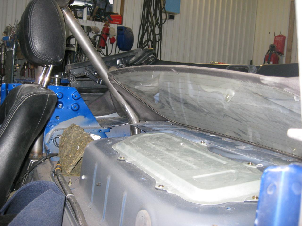

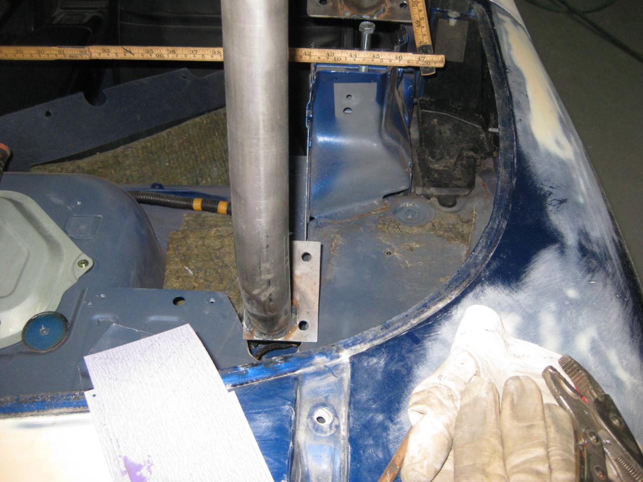

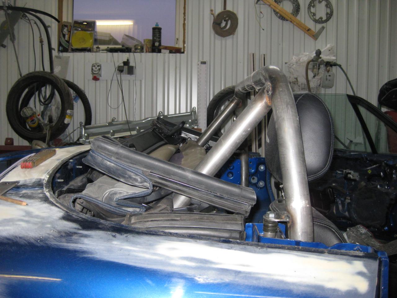

Några bilder från min montering o vad som inte stämde. Bågen verkar ursprungligen vara byggd för en med plastbakruta o då går det visst klämma ner cabben men inte med glasruta.Sedan så tog bältesröret i tanken ,låg ca 5 cm för lågt o det är redan bortkapat på bilderna .O som sagt så kollade jag med cc om den skulle passa o det skulle den enligt dom.Positivt var att de skickade nytt rör till stöttorna o var mycket bra att ha göra med.
felmonterat fäste
felmonterat fäste
bakifrån
bakifrån
cabtällning mot kaross
ruta mot båge
ruta mot båge
Magnus Fransson .1999 10th anniversary.

Precis vad jag efterlyste, så nu i helgen ska bågen på plats. Tack för bra bilder och klok lösning på problemet.

Det där ser ju ändå ut som att det kan funka även om det inte är det snyggaste?
