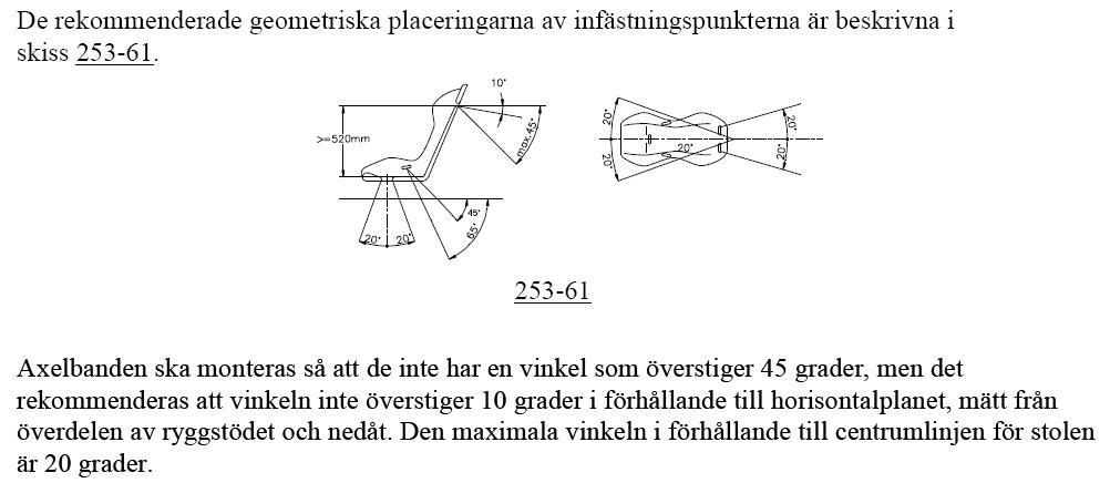

Här är en bild på SBFs reglement för racing om hur bältena ska vara vinklade:
Om du inte har bråttom att bestämma dig kan jag försöka mäta lite när jag fått i CC-båge + Sparco Sprint stol igen (jag valde en lös bältesträva som jag bultar i bältestornet) för att se om det går att sätta bältessträvan så att glasrutan inte tar i samtidigt som den inte kommer för högt upp.
En sak att vara medveten om är dock att sufletten med största sannolikhet inte kommer att kunna fällas helt om du har glasruta hur du än gör med bakåtsträvan då de diagonala strävorna tar i cabtyget jämte glasrutan på CC-bågen.
Även om du inte planerar att börja tävla så är de vinklarna vettiga att följa med tanke på säkerheten. Eftersom axelbältena ska vinklas nedåt kan inte bältesskrävan sitta för högt. Om du inte har bråttom att bestämma dig kan jag försöka mäta lite när jag fått i CC-båge + Sparco Sprint stol igen (jag valde en lös bältesträva som jag bultar i bältestornet) för att se om det går att sätta bältessträvan så att glasrutan inte tar i samtidigt som den inte kommer för högt upp.
