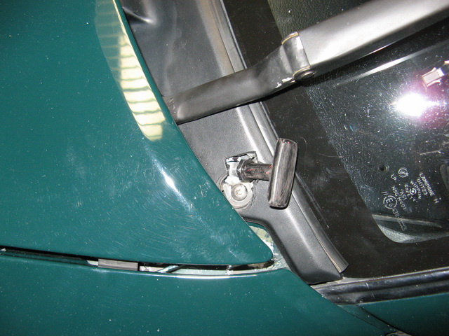

Brytaren mitt i panelen och wire med hölje upp till A-stolpens utsida.

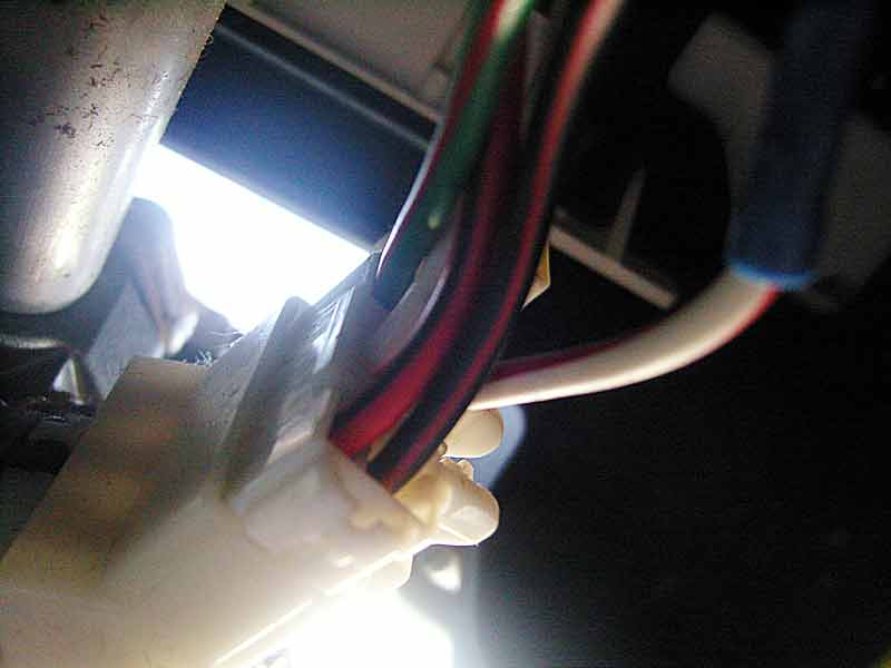

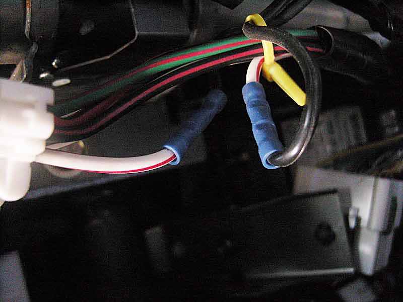

1. Knep av sladden vid ratten. Den går till tändlåset. Skickar den till huvudbrytaren och sedan tillbaka. Kommer inte ihåg vad den här sladden gör men jag tror det är den som snackar med datorn att nu kan motorn gå.. Vad fan heter det? Vi kan kalla den "checkkabel"

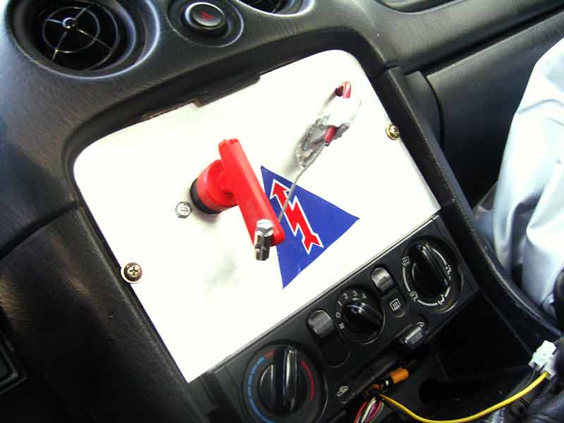

2. Kopplar den till den 6-poligabrytaren jag monterat i mittkonsolen (en aluplatta i mitt fall) Dit drar jag även jordkabeln från batteriet och därefter jordar jag i ett av orginalstolsfästena.
Checkkabeln ska givetvis gå tillbaka till den andra delen av sladden som knippsades vid tändlåset.

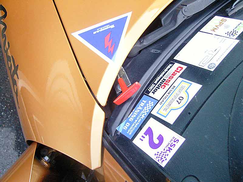

3. Vajer fram till motorhuven framför föraren.
Så. En system som bryter allt och det går att bryta innifrån och utifrån.
// Per
- Utvändig brytare med vajer till mittkonsol.

- Själva brytaren.. Här bryter jag jord och tändning. Dvs den röd/vit randiga kabeln.

- Klipp klipp...
- huvudström1.jpg (27.87 KiB) Viewed 26055 times
