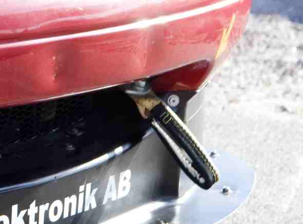

Hvilke Bogseröglor skal man købe ?

Hej, ett billigt sätt att göra dragöglor är så här:
En dragstropp kostar SEK 199:- på Jula och ger två öglor. http://www.jula.se Sök på 388652
Jag vet inte om Jula finns i Danmark? Annars får du beställa från Sverige eller leta reda på en motsvarande dragstropp.
Vi har skruvat fast dom med stora brickor i tjocka aluminiumplåtar som sitter fästade i samma hål som originalöglorna.
Funkar kanonbra. :) Vi kör långlopp och inte roadsport men jag utgår från att dom är godkända även där.
