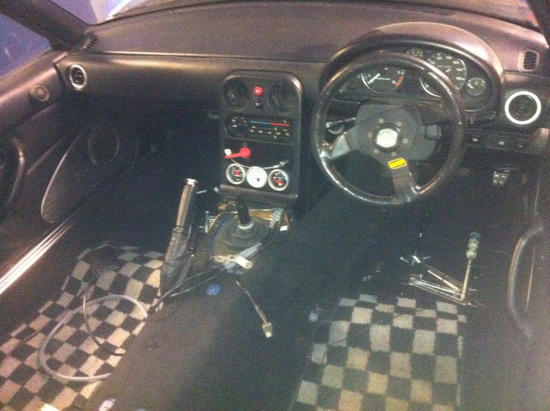

Jag gjorde det lätt för mig eftersom jag hade tänkt behålla befintlig matning.
Gjorde som så att jag bara kopplade bort batteri + kabeln och drog den in i bilen och skarvade ihop den med en 16 kvadrats kabel. Skarven hamnade strax bakom mittkonsollen framför tanken. Kopplar den nya matningen till brytaren och en annan ny 16 kvadrats kabel längd tillbaka till batteriet.
Den sexpoliga FIA brytaren kopplas enligt beskrivningen och bryter även tändströmmen och eventuell generator ström dräneras ut i ett 11watts motsånd.
Hur lätt som helst att återställa bilen om man vill det. All original batteri kabel är kvar i bilen.
Det blir ju några extra meter kabel men det borde väl inte bli några problem?

Hr precis skaffat mig en fia-godkänd brytare att sätta in i min NB
Planen är att försöka få in den på mittkonsolen under stereon, ser att många har satt dom där men då plockat bort stereo osv.... tror att det kommer gå om jag bara kan fila till lite på sina ställen.....
Men nu till mina funderingar: hur mycket kabel av olika dimensioner kommer att krävas och finns det risk att stereon ballar ur med så mkt "kräm" direkt under sig samt hur svår är det att lösa all koppling mm. av tråden här att bedöma så kräver det lite kunskap och tålamod
