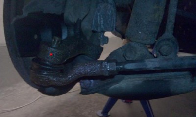

här körde jag fast:
Den vill inte dela på sig, manualen säger att man ska använda verktyget SST, men specar inte vad det är för nått, jimmy säger at det betyder slå hårt på saker, men det enda som hände va att jag fick ont i öronen.
Försökte ist lossa den längre in:
Men listar inte ut hur...
Hjälp!
Re: Hur kopplar man enklast bort styrservon?
Banka/kläm inte på den gängade änden av styrleden, det komprimerar bara gängan/hålen så ingen mutter passar sen (gissa hur lätt det är att få tag på användbara saker från skrotar...).
Två hammare/små släggor och slå samtidigt från båda sidorna på styrarmen (dvs få hålet att "svikta till" så konan släpper).
Lite värme kan hjälpa men det slutar ofta med att du smälter hål i gummidamasken.
Banka hellre många medium slag än att sikta stenhårt och missa (dvs träffa tummar, bromsrör, annat som helst ska vara helt efteråt).
SST står för Special Service Tool :)
Och i servicemanaulerna så beskrivs den dumma metoden att med ett SST (på bilderna ser det ut som en klassisk styrledsurklämmare) klämma ut styrleden...
Men om du ska ersätta den med en ny så kan du ju skrota den gamla leden.

Niklas Falk wrote:Banka/kläm inte på den gängade änden av styrleden, det komprimerar bara gängan/hålen så ingen mutter passar sen (gissa hur lätt det är att få tag på användbara saker från skrotar...).
Tackar, lite trångt att slå från mer än ett håll, sitter bromsskiva och nån plåt ivägen, men jag gjorde ungefär så igår som du beskriver. Ska köpa hörselskydd i ge mig på det igen imorn!
Som Niklas säger så räcker det med att få öglan att svikta ytterst lite för att leden ska ploppa ur. Den är nämligen konisk och sitter med lite presspassning. Jag brukar få ur leden ganska lätt genom att banka till på den röda punkten. Försiktig är bra att vara och sikta rätt ska man, men man får inte vara alltför blyg heller. :bang:
Edit: Att lossa i andra ändan går tyvärr inte. Styrningen monteras ihop från andra hållet (så behöver du inte klura på det mera :think2: ).

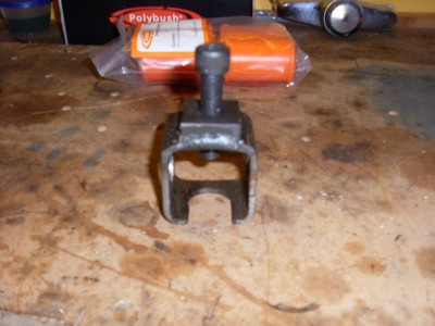

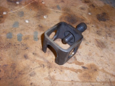

Jag har tillverkat en enkel avdragare för att få isär styrleden.
Den är tillverkad i vanligt fyrkantsrör 50X50mm bifogar bilder om någon är intreserad.
Funkar bra till spindellederna också. :up:

Jag förstår dina problem, rätt verktyg är a och o när man mekar. Om du vill så skickar jag upp en avdragare till dig som garanterat funkar på din styrled. (lik den på mina bilder).
Banka med en hammare på en gängad axel slutar bara med att muttern inte går på igen. Skall man banka så får det bli plasthammare eller så får man skruva på en hylsa med samma gänga.
När du skall montera så drar du bara muttern så att konan låser och monterar tillbaka saxsprinten. Men har du slaget sönder gängan så får du köpa en ny led.
Sänd ett PM med adressen så skickar jag en avdragare till dig.
mvh: Conny

Med superverktyg tog den ca 10 sek att få loss den!

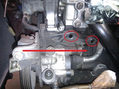

Har börjat trixa så jag också kan köra utan styrservo men har fastnat lite, eller pumpen har fastnat kvar i bilen så att säga.
Trodde att det skulle räcka att ta bort den långa genomgående bulten för att kunna få bort pumpen (lång röd linje)
Jag kan vinkla pumpen up och ner precis som behövs när man spänner den mot remmen men utan bulten trodde jag att jag skulle kunna få loss den helt.
Miata -90 Servopump
Miata -90 Servopump
Skruvade bort de 2st skruvarna som skruvas fast i motorn (röda cirklarna) men detta hjälper inte heller.
Tittar jag i "Mazda MX-5 (Miata) 1999 Workshop Manual" så ser jag inte några mera bultar, gissar att det är annorlunda på -90 eller måste jag bara använda mera våld?

Mellan bakkant på pumpen och fästet så sitter det en passbit, det som bulten går igenom i bakkant.
Denna passbit (eller vad man ska kalla det) är möjlig att flytta i fästet (på 1.8 BP iaf), med mycket våld.
Det jag skulle gissa är att den klämmer fast lite så pumen inte lossnar (det finns väl nån liten kant som håller).
På BP sitter det en tredje bult som håller fästet, som inte går att få loss om inte denna passbit knackas bakåt (bultskallen är nästan helt gömd bakom).

Stoppade in en skruvmejsel mellan pump och fästet och kunde "bände" loss pumpen.
9 av 10 fall är det ju mera våld/kraft som behövs men man blir ju grymt galen den där 1 av 10 när man gör det hela 7 resor värre så fegar och frågar hellre en chansa.
