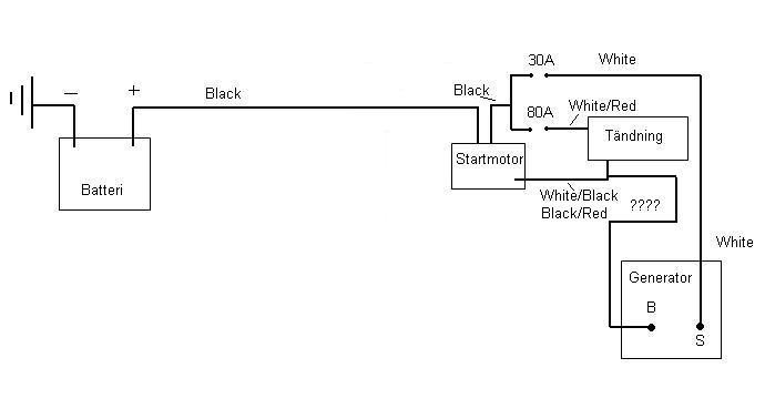

Lägger upp en bild på hur en FIA-brytare skall vara kopplad som kanske klargör vissa frågetecken!
Re: Huvudströmbrytare
Kan man koppla så här om man har en 2 polsbrytare? Jag har inte riktigt greppat bilden på dave kill switch..
Någon som vet om färgerna stämmer? Tror förresten att det ska vara black/red på den som går från Tändning till Startmotor enligt kopplingschemat.

- Huvudbrytare
- Huvudbrytare.JPG (18.91 KiB) Viewed 13296 times
Ja det går utmärkt
Har gjort det på två bilar, använder biltemas brytare för 30 kr
1.8 -96 OBD II (min bil)
Använde orginal + fram till brytaren ( dvs som på bilden Black = bilens + fram till brytare med liten skarv)
1.6 -93 (Henriks bil )
Fick vi dra en ny + p.g.a. något var sidokopplat på vägen fram så brytningen funkade inte till 100 % ( tänding bröts inte )
Lossad någon kabel på generatorn ( kommer inte ihåg vilken men framgår av Daves schema )
Denna lösningen tycker jag är den bästa - inget kladd med att riva/skarva i OEM mattan ( är att be om bekymmer )
Bilens el väl skyddad genom att generatorn bara har kontakt med Bat + i alla lägen vid brytning och som bonus slipper man dyra FIA brytare

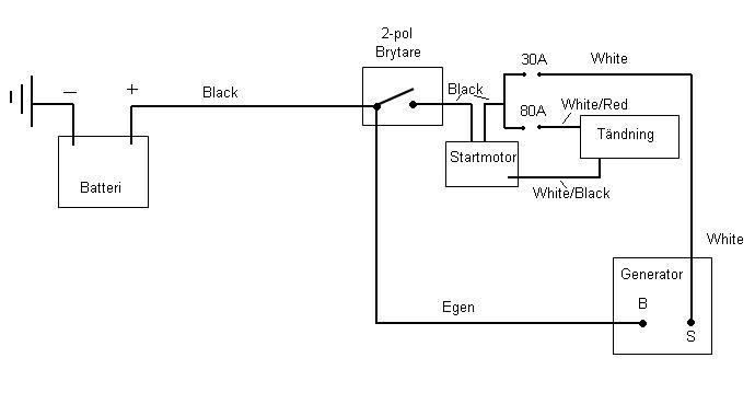

Lägger upp en bild på hur det ser ut original så ser du skillnaden och den med brytare:
- Huvudbrytare.JPG (18.91 KiB) Viewed 13163 times
- Standard miata.JPG (17.52 KiB) Viewed 13164 times
Kanon! Nu ser jag ljuset i tunneln
Denna ser bra ut att utgå ifrån, men förstår inte två saker.Magnus Claesson wrote:Lägger upp en bild på hur en FIA-brytare skall vara kopplad som kanske klargör vissa frågetecken!
1. Vad gör motståndet?
2. Vad betyder "Main electrical feed circuit"? Är det bara att klippa plus och förlänga till brytaren?
1. Motståndet ser till att strömmen från generatorn leds bort på ett kontrollerat sätt.Lejban wrote:Hejhopp! Någon som kan svara på överstående, eller peka mig nånstans där jag kan läsa in mig?Lejban wrote:Denna ser bra ut att utgå ifrån, men förstår inte två saker.Magnus Claesson wrote:Lägger upp en bild på hur en FIA-brytare skall vara kopplad som kanske klargör vissa frågetecken!
Sen undrar jag om jag får dra kablar genom kupén hur jag vill?
2. Main Electric Feed är bilens batteri + pol.
Finns inga restriktioner på hur du får dra kablaget men se till att det inte ligger i kläm eller skav någonstans.

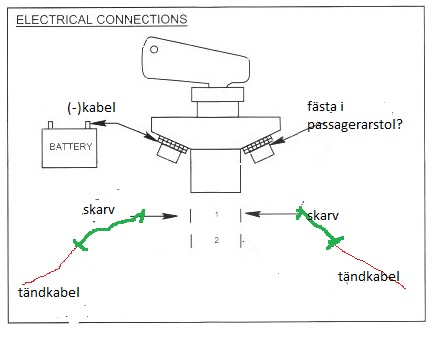

Lyfter en gammal tråd lite. Ska ge mig på att montera brytare i bilen. Har en 6-polig FIA-brytare och en NB 1.8 1998.
Placering mm. har jag lite olika funderingar på men det är egentligen inget bekymmer. Däremot känner jag mig lite osäker på elen
Pers lösning verkar ju lagom lätt, om jag förstår det hela rätt, knippsa kabeln till tändingen, skarva på en bit som går till brytaren (spelar det någon roll om jag väljer krets 1 eller 2 av de som är med spadar?) och sen skarva en bit som går tillbaka till den andra delen av tändningskabeln.
Men skriver vissa att de bryter pluspolen och andra jorden? Per skrev att han drog batteriets (-) kabel till brytaren och sen jordar i passagerarstolen? Fattar inte riktigt? Den kabeln som går från batteriet i skuffen var slutar den idag? Ska jag dra den till brytaren och sen på andra skruven på brytaren montera en kabel som jag sen fäster i passagerarstolen?? Det blir väl lite konstigt
jag menar (-) kabeln måste ju idag fästa i nåt?
Så här tolkar jag (se bilaga) Pers förklaring men det kan ju inte stämma så nån får gärna försöka förklara för en okunnig
Tusen tack

Håller på instalera brytare i bilen och tänkte dubbel kolla lite med er och bilderna kanske hjälper någon annan.
Jag vill kunna återställa bilen till original skick så jag vill inte klippa kablar.
Det jag tänkt är + från batteriet och B till generatorn i motorrummet kopplar jag till sida 1 i brytaren (övre bild).
Sedan från sida 2 på brytaren kopplar jag till startmotorn och generatorn.
Hoppas det är rätt så här långt.
Vad stoppar mig att koppla från sida 2 på brytaren till startmotorn och sedan dra en kabel från startmotorn till generatorn? (Hoppas på lite mindre kablage i motorutrymmet.
Brytaren kommer sitta ovanför högra stötdämpartorn, dvs så kort förlängning som möjligt.
Om jag tittar på denna känns det bara som att man kopplar bort batteriet och inte generatorn?
