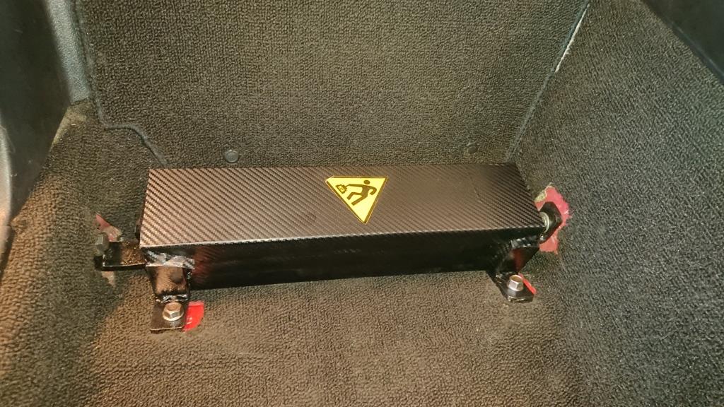

Ja, det kom ju inte in så många tips eller synpunkter (läs inga alls) och har då handlat efter eget huvud.
Gjorde en vikt som går att skruva fast i ordinarie stol- och bältesfästen men eftersom allt onödig vikt är av ondo så gjorde jag den naturligtvis av kolfiber
för att slippa ha så mycket av den dyra soppan i tanken.
Ska provas förhoppningsvis i Falkenberg nästa helg.

Grymt, du har "slagit två flugor i en smäll" som man säger
