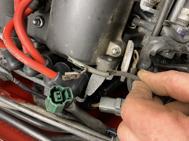

Hej, som nybliven ägare av en projektbil som håller på att skruvas ihop. Har några frågor som jag inte hittar svar på i bibeln (Enthusiast Workshop Manual).
1. Kabelstammen som går till tändmodulen baksida på toppen. Var ska den gröna kontakten sitta?
2. Samt en tunn svart kabel med liten öppen metallkontakt från samma stam?
3. Kabelskon för jordning som är till spridarna. Var brukar den sitta?

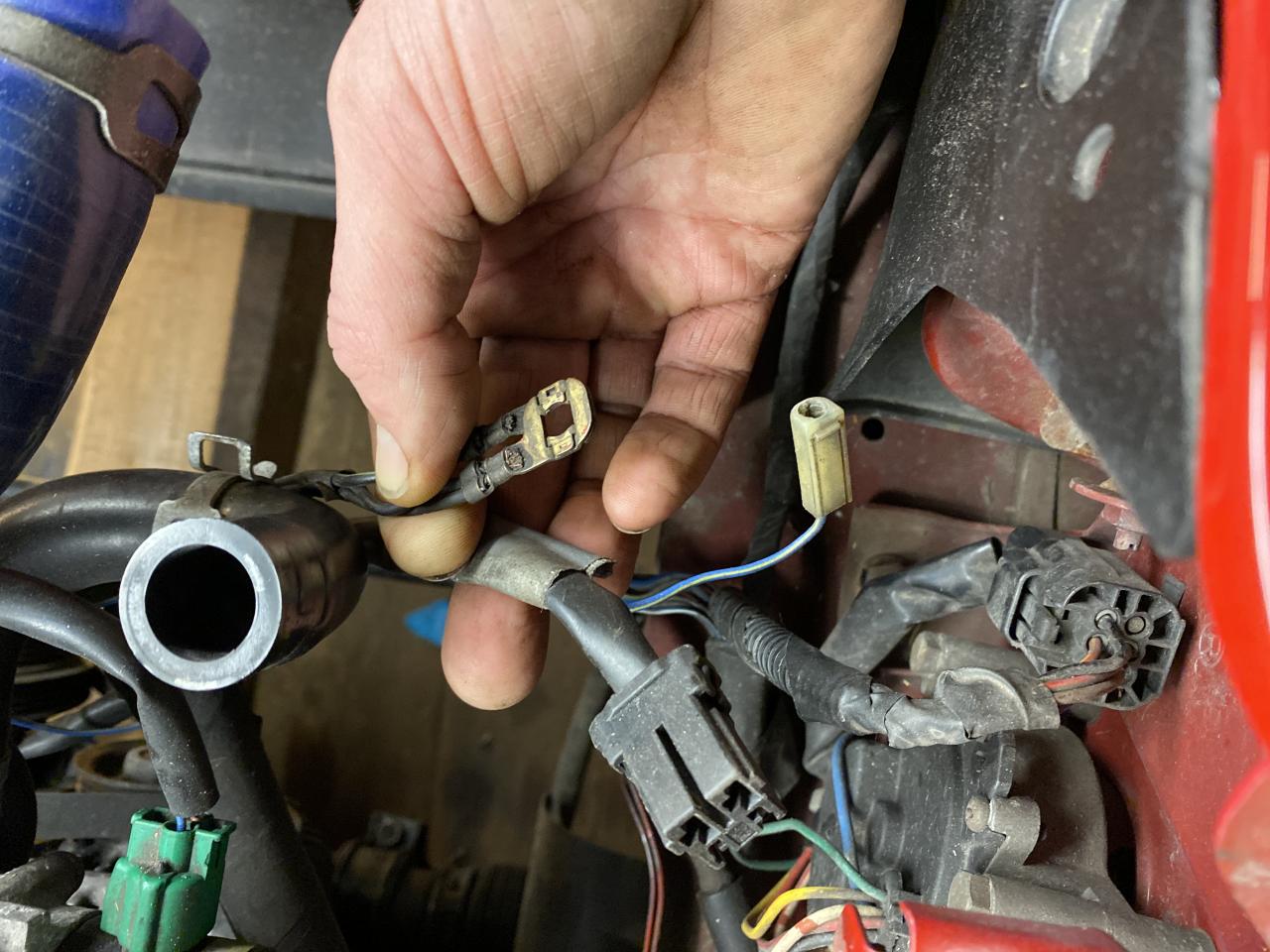

4. Vad är detta för för kontakter och var ska dom sitta? Vid spjällhuset är dom i nuläget.

Tror mig hittat svaret på fråga nr 1.
Den ska tydligen till vatten temperatur sensorn.
Kan svaret på fråga 4 vara till AC som är bortplockad?
Peter L
NA 1.8 -96
Re: Elsystem frågor
1. Grön är vattentempsensorn till ecu.
2. Vattentempsensor till instrumenten.
3. baksidan av insuget.
4. jord på spjället, och når den ensamma sladden till servostyrningen kan det vara till den.
Rätt säker men kan kika på min bil sen. Jag gissar från dina bilder att det är en 1.8 NA?

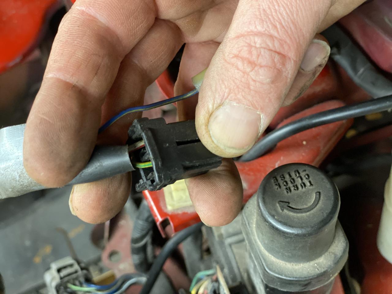

Strålande! tack för svar. Missad detaljen 1.8 NA men det såg du :)
Servostyrningen är borttagen så det kan vara till den. Har servot två kontakter som på bild nr 2.

Det är bara en kabel till styrservot, blå/gul kabel med rund kabelsko och det verkar det ju var enligt bilden.
Om du inte redan har klurat ut;
Hur många och vilka färger är det på kablarna till den andra kontakten?

Vit/röd och Gul/grön. Är det på den.

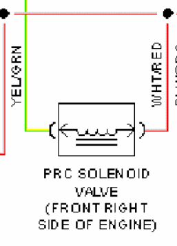

Känner mig inte som sakkunnig på något sätt och min är en Na 1.6 -91 så hittar inte motsvarande på den men har en pdf kopia på el-schema till -96:an och såg där en anslutning där kombinationen vit/rör + gul/grön finns, anslutningen till PRC solenoid/ventilen. se bif. foto.
Den regleringen fanns inte på min årsmodell men kanske någon som har en nyare kan kolla om det är rätt
Kan i alla fall skicka dig kopia av hela pdf filen om du skicka mig ett pm med ditt mail så kan du själv leta. ;-)
