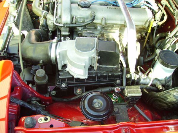

Efter strul med att flytta min RX-7 AFM så att konfiltret hamnar i ett bättre läge för att få kall luft, så känns det som att det skulle vara värt pengarna för ett MS bara för att slippa den där förbaskade "svängdörren". :evil:

Dennis Kullman wrote:Efter strul med att flytta min RX-7 AFM så att konfiltret hamnar i ett bättre läge för att få kall luft, så känns det som att det skulle vara värt pengarna för ett MS bara för att slippa den där förbaskade "svängdörren". :evil:

Peter Sandström wrote:Själv hade jag nog satsat på JR:s CAI som tex Cyberoid har. Går troligtvis att få dit RX7:ans LMM på den med lite modifiering av hålet i boxen och en annan stegslang... LMM:n är ju lite tjockare, så får den bara plats bakom kylaren så ska det funka...
Det är just det som är problemet...
För att kunna använda RX-7 AFM måste man (som Peter vet) släppa lite på fjädern som håller "dörren" stängd när inget undertryck skapas av motorn. Det innebär att den blir känsligare för hur den monteras.
För att den ska få plats där jag vill ha den vred jag den 90 grader (så att botten pekar framåt); det gillar den inte. :evil:
Ikväll ska jag försöka montera den upp-o-ner; den bör gå dit då - samtidigt som dörrens fjäder är obelastad... vi får se hur det går...

Jag löddade in ett 25 ohm´s motstånd efter att ha läst följande på miata.net på min rx7 afm. http://forum.miata.net/vb/showthread.ph ... ht=rx7+afm Kolla efter dvcn´s inlägg
Efter det behövde jag bara släppa 1 hack på kuggkransen för att komma rätt. Har kollat med bredbandslamda. Ligger ungefär som orginal, gick inte att magra ut den så mycket på toppen tyvärr utan att förlora i mellanregistret.
Har monterad min Rx7 Afm på orginalplats genom att göra om ett orginallock till filterboxen. Sen använder jag en "randall" lösning med att ta kallluft genom torpedväggen!

Jäpp Rx7 Afm är större än Miatans, och har visat sig ge lite mer effekt över 6000 varv. Här finns lite intressant läsning http://members.aol.com/solomiata/airflowmtr.html
