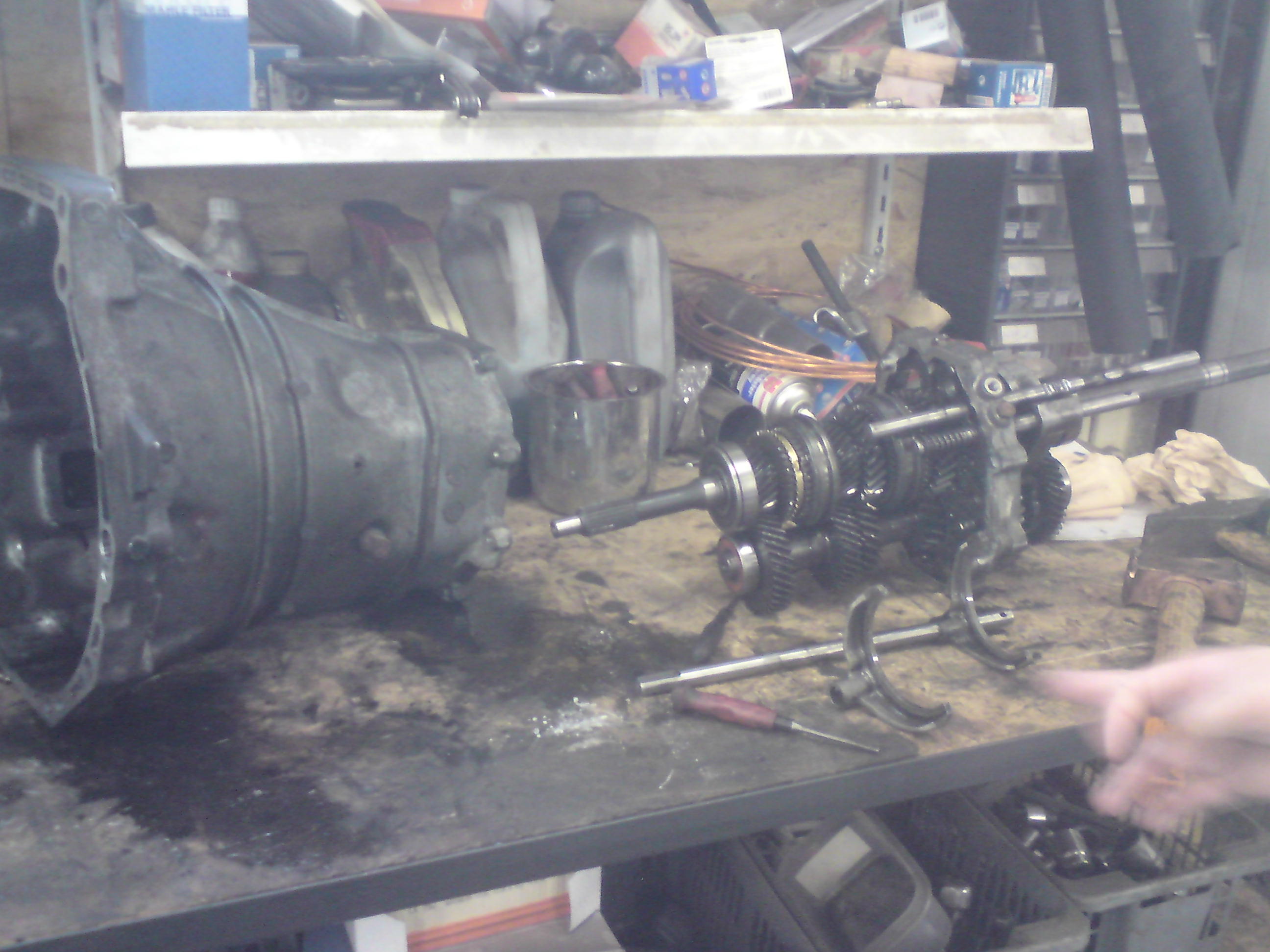

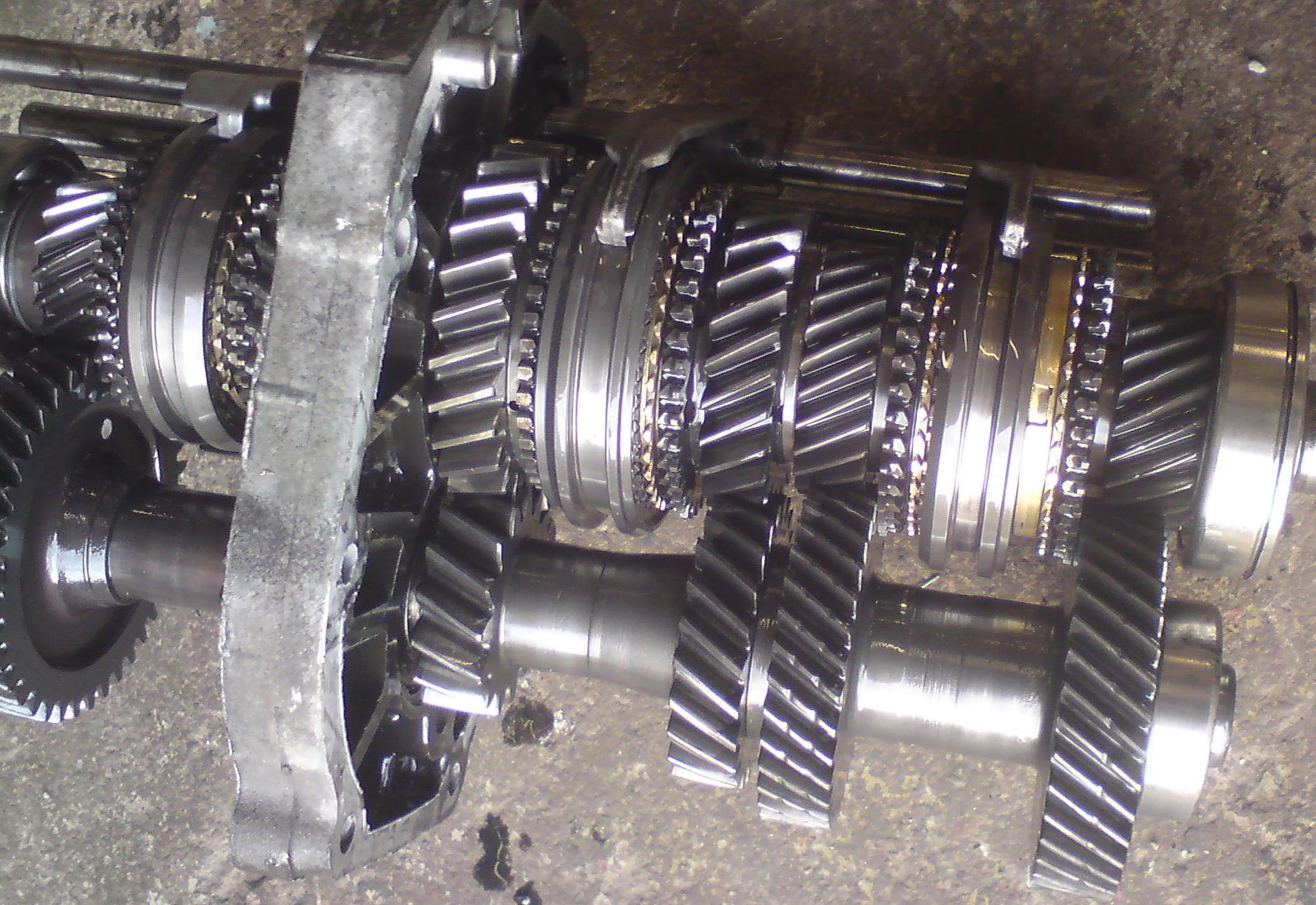

Hur har du gjort blev det en renovering eller en ny låda? Jag sitter nu själv i samma situation, jag har monterat ner lådan och det mesta ser bra ut förutom gafflar och växelförare så jag tänkte kolla med mazda imorgon så man får en uppfattning om det är värt att renovera?

:up: Det tackar jag för, som det ser ut nu så är yttre gafflarna och långa växelföraren restade jag får veta mer exakt på fredag vad som kommer och inte.
