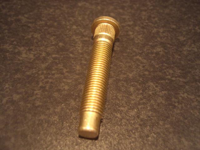

Längre hjulbultar

Jag tror inte det är någon ide att försöka med dessa bultar tyvärr. Risken att man förstör naven är för stor. Ytterdiameter är annars samma som orginal (12.5mm ungefär).TPR wrote:Nja, det där ser ju inte helt rätt ut...![]()
Ett tips annars när du monterar är att använda loctite och dra åt dem med en öppen hjulmutter så att de sitter ordentligt i botten. Det är annars lätt att slå loss dem vid hjulbyte. Om du har loss naven så kan du naturligtvis även slå bakifrån med hammare men det är inte så bra för loctiten...
Loctite gillar inte värme och kan då istället fungera som ett smörjmedel. Men tricket med bakvänd öppen hylsa och mutterknackare låter som

Jag menade inte att du skulle försöka montera dessa utan när du har fått tag på bultar som passar.Cyberoid wrote:Jag tror inte det är någon ide att försöka med dessa bultar tyvärr. Risken att man förstör naven är för stor. Ytterdiameter är annars samma som orginal (12.5mm ungefär).
Vi körde från början utan loctite på bultarna på långloppsbilen men flera bultar lossnade när man slog i dem vid hjulbyte. Problemet försvann när vi använde loctite tillsammans med öppna muttar för att få konstant tryck under "härdningen". Funkade även med Biltemas gänglåsning.

Enligt ARP så är det bara att köra på!
Hi Henrik,
The new stud will change the knurl pattern in the hub or axle, some of the new axles or hubs only have a smooth hole and the stud will make the grooves when pressed in, you want it to hold in the hub so it should make its own pattern when you press it in, it appeared close in size so I don’t think it should distort the hole to much, but if the knurl size seems to large it may not work.
Best Regards,
Sam.
Hi Henrik,
Best Regards,
Sam.
Re: Längre hjulbultar
Det låter konstigt...
Vi har i alla fall alltid haft samma antal splines de gånger vi har bytt.

Tog ett snack med den svenska återförsäljaren och han säger också att det inte borde vara några problem. Det SKA funka med dessa bultarna också.

För att få ett slut på den här tråden så är nu bultarna äntligen hemma. De ser betydligt mer ut som orginalbulten.
- CIMG0802.jpg (81.88 KiB) Viewed 8161 times
