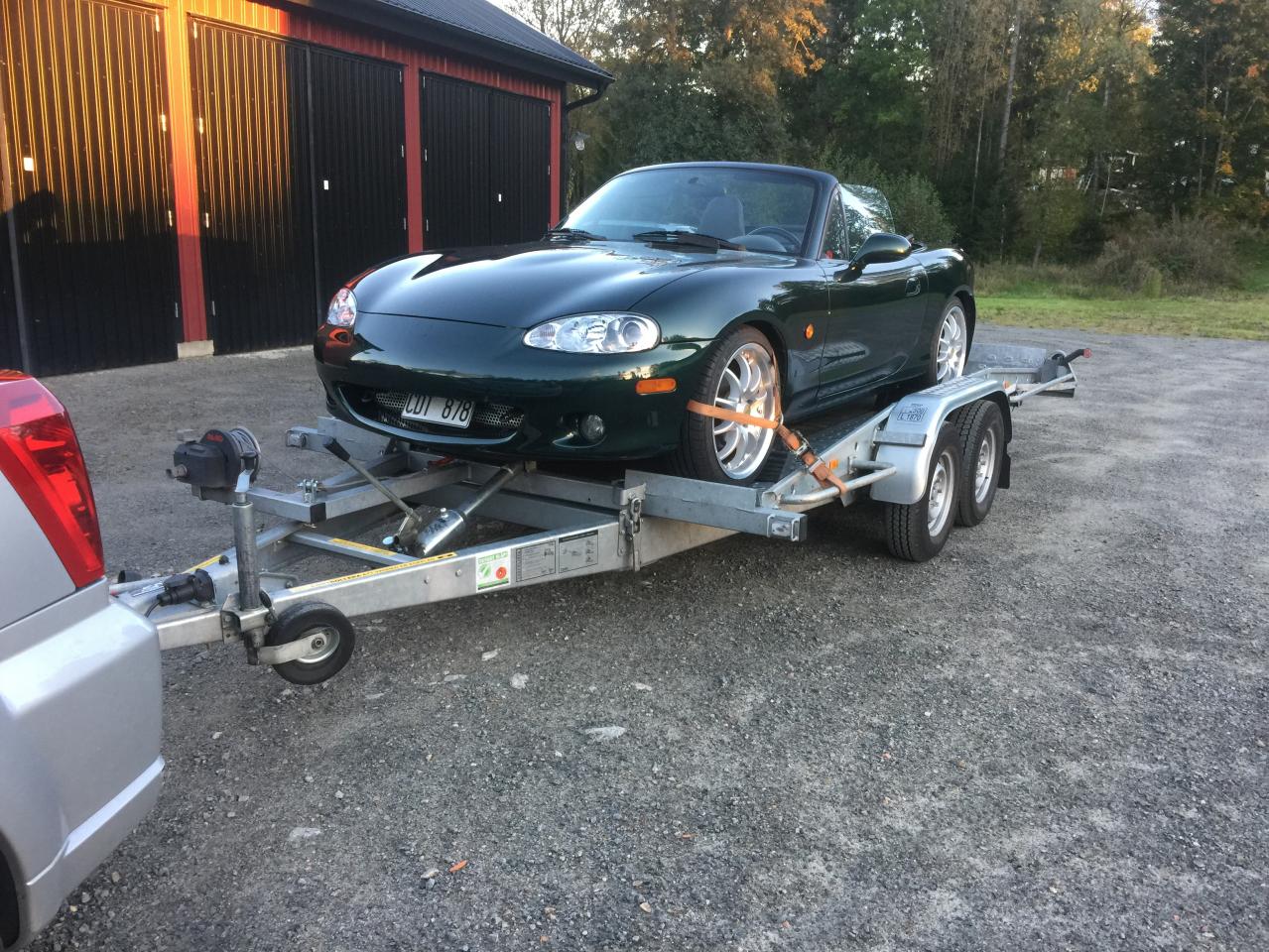

En grön som vill vara med och leka!
#47 Janne Murvik
Mazda mx-5 1.8 -01
Re: Mx5 Cup Standardklassen 2017
Inte bestämmt mig än men bilen är hel och redo ;)

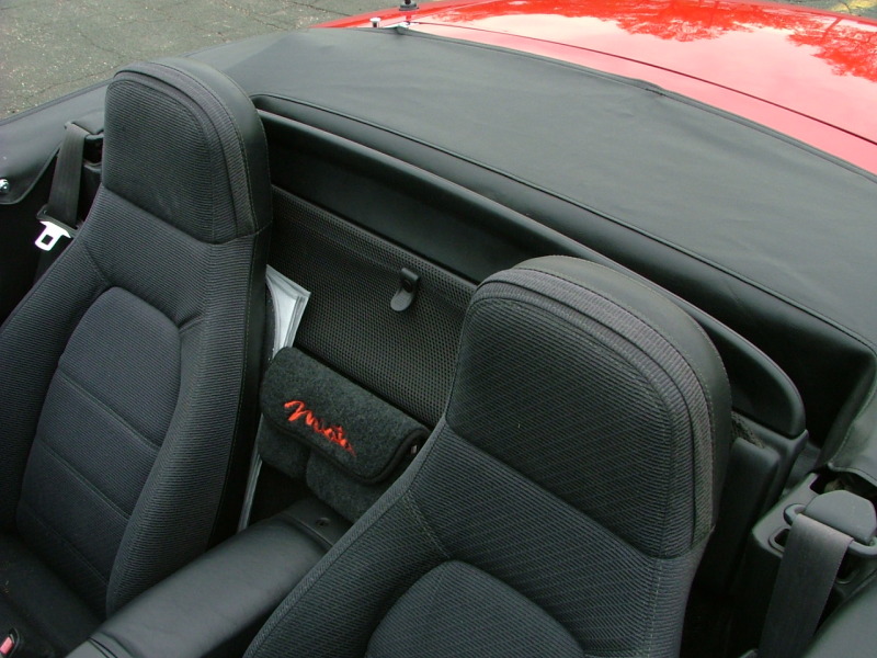

Fråga 1: Bakom stolarna i framkant på hyllan finns en kant som på min bil måst demonterad för att 6-punkts bältet inte ska ligga an mot den. Är det ok att den dementeras?

jag ska försöka svara på dina frågor
1 bältet fäster du i bågen. det finns rekommendation att det inte bör vara mer än 0- 10 grader på bälten genom stolen. Googla på montera 6 punktsbälte du lindar bältet runt bågen = ingen påverkan på karossen

Anders Träff wrote: 1 bältet fäster du i bågen. det finns rekommendation att det inte bör vara mer än 0- 10 grader på bälten genom stolen. Googla på montera 6 punktsbälte du lindar bältet runt bågen = ingen påverkan på karossen
Jag tror Per menar vindskyddet som sitter på NB (just denna bild NA med NB vindskydd):
Detta måste vara OK att ta bort?
Det räcker troligen inte bara att fälla ner det, bältet ligger nog emot ändå.
Re: MX-5 Cup Standardklassen 2017
Får du plats med vindskyddet när du har båge? i original fästet
monterar man bältet i (hatthyllan) så har du en plåt kant som jag tror han menar. Men då hamnar bältet för lågt
