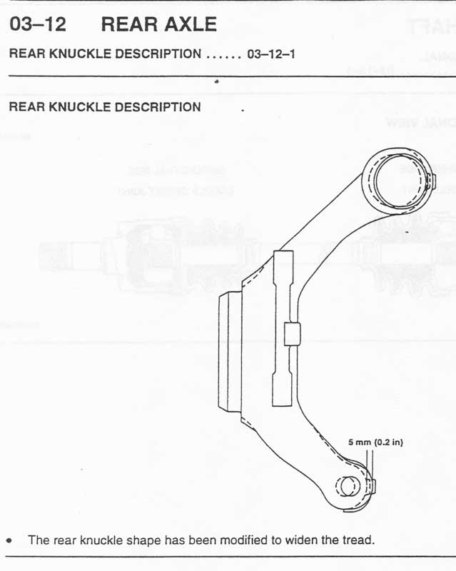

Jag har nog en spindel till en 95:a med ABS-krans. Jag har bara mekat NA så jag är osäker på om den passar.
Isf följer drivaxeln med (den passar i NB:s torsen klump) då det är ett h-vete att få loss drivaxeln när den inte sitter på bilen och man saknar mutterknackare.
Re: Desperat behov av v spindel bak till NB till SSM!!!
Fredrik Henriksson wrote:Jag har nog en spindel till en 95:a med ABS-krans. Jag har bara mekat NA så jag är osäker på om den passar.
NBns upright har lagerenheten 5mm längre ut (det är här som spårviddsskillnaen (förutom 5mm lägre offset) kommer ifrån). NBns drivaxel är därför 5mm längre.
NA-upright och NA axel gör att det passar perfekt (vet inte om CVknuten tar upp 5mm skillnad (NAupright+NBaxel eller tvärt om) utan problem), med 5mm spacer blir det inte är nån skillnad alls praktiskt.
Men om man lägger uprights lösa på hyllan skadar det inte att märka dem så man vet vart de kommer ifrån (tom hö vä kan kräva sina hjärnceller att klura ut när man gräver i skrot)...
