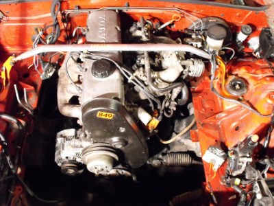

Min rödmotor är på knappt 2.5 liter och gav 218 hk vid 6500 rpm med dubbla Dellorto 48.
Inga problem att varva 1000 rpm till vid sprintrace, går nog att få ut 20 hk till med samma spec.
Vissa reglemente straffar 4-ventilare och därför kan gammal teknik fortfarande vara bästa valet...

Han har kommit lite längre nu
http://www.miataturbo.net/build-threads ... post954930
Jag som trodde att en rödblockare var högre, den går ju fritt med marginal mot staget.
